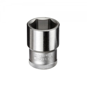

Wie löst ihr gewaltfrei die Lenkkopfmutter bei der RSV4 um z.b. die Stummel zu tauschen?
Ich hatte da so meine Mühe weil ja relativ wenig Fleisch an der Mutter ist die ziemlich fest sitzt. Dann sind die meisten Stecknüsse zu beginn relativ abgerundet und man hat kaum halt auf der Mutter.
Habt ihr eine spezielle Nuss die nicht abgerundet ist um besseren halt zu haben? Ich bin da etwas abgerutscht und meine Lenkkopfmutter hat jetzt schon eine kleine Macke.
Also ich hab 1 oder 2 Nummern größeren Ringschlüssel genommen und einen dünnen Lappen auf die Mutter drauf. Kräftigen ruck geben und die Mutter ist offen ;) Ich wollte vermeiden das die Mutter verdrückt wird, was gelungen ist :)
Also ich mach` das mit `ner ganz normalen Nuss (nix besonders teures) und das gab bisher keine bösen Macken. Ich meine die Mutter bekommt 110 Nm.
Ich habe nur so eine 26er Nuss die vorn abgerundet sind. Da hat man wenig Griff und die war saufest.
Die Größe ist halt auch nicht unbedingt Standard.
Ich hab meine Nuss vorne plan gedreht so dass keine Abrundungen mehr dran sind. Geht perfekt

Und wie hast du das vorgegebene Drehmoment von 110Nm beim anziehen eingestellt? Ohne 26'er Nuss wird das nix.
Henning
Das ist momentan auch mein Plan. Vor dem erneuten öffnen habe ich etwas Angst. Dummerweise ist mir beim anziehen auch noch ein Fehler unterlaufen und ich habe statt 110nm mit 110lb ft angezogen was beides auf dem Drehmo steht, nur sind 110lbft weit mehr :confused:.
