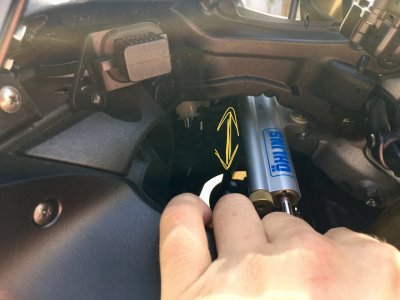

Hallo, Ich habe eine 2017 RF. Ist das normal das man den lenkungsdämpfer auf und ab bewegen kann ??734A020E-591E-4284-840B-28BD9D745C2B.jpeg
Danke euch.
