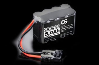

bedingt durch meine Zwillingspause 2015 habe ich meinem LiFePo Akku nicht die nötige Zuwendung gegeben, und jetzt scheint er tiefentladen zu sein.
Wer repariert solche Akkus (Beispielbild, meiner hat zusätzlich noch Balancer Anschlüsse)?
Kann jemand von Euch das Teil mit neuen A123 Zellen bestücken?
