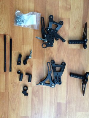

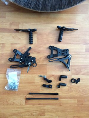

Wenn du keine APRC hast und keinen Bremslichtschalter für hinten brauchst passt das.
Gruß Markus
Hi onlytwins, erstmal danke für die schnelle Antwort,
den Bremslichschalter kann ich ja denke mal einfach übernehmen..
Nur, ich hab ne Aprc, was nun?

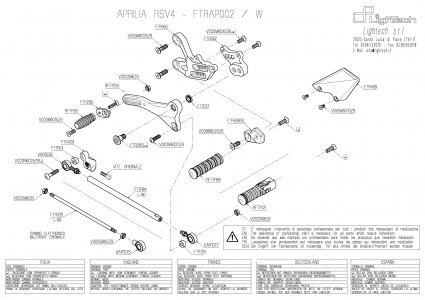

Ich habe mir erst jetzt die Bilder angesehen, @onlytwins: wieso passt n die nicht an die aprc? Da liegt doch ein entsprechendes Gestänge dabei oder stehe ich auf m Schlauch?
Hast den ganzen Kram denn mal angehalten und geschaut ob es passt? Also ich hatte ne TRW die passte auch nicht zu 100% aber irgendwie lief die doch 3.000 Km.
Die Lightech gibt es ja in jedem Fall für die aprc also kann der Unterschied nicht so dramatisch sein.
Sollte dir das zu viel Arbeit sein kannst mir die Anlage gerne anbieten, ich habe meine TRW letzte Woche in Oschersleben kaputt gemacht :D
Der Markus hat Recht! Da fehlt die Schaltstange für die aPRC. Der QS-Sensor hat ein Inngewinde --> heißt du brauchst eine Schaltstange mit Außengewinde. Schau mal auf meinen Fotos unter ... THREAD Beitrag#22 ... Allerdings ist das eine Anlage mit Schaltumkehr. Deine hat die Aufnahme unterhalb der Anlenkung.
Hi,
auf dem Bild oben siehst du klar und deutlich den Unterschied zwischen einer APRC und einer ohne APRC.
Am günstigsten du kürzt deine vorhanden Alustange und lässt dir dann ein Gewinde draufschneiden.
Ich würde dann auch noch einen hydraulischen Bremslichtschalter verbauen.
Gruß Markus
PS: Da die zweite Schaltstange kürzer ist, könnte sein das die passt, dann müsstes du nur ca. 40-50mm Gewindestange in die eine Seite schrauben und fertig.
PPS: pack doch mal die Tüte aus, ggf. ist das schon dabei
