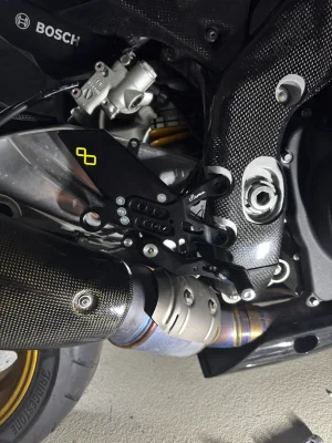

Ich wollte an meine Tuono V4 Factory E3/KG mit Akra Topf eine Lightech Anlage verbauen, um mir beim Schalten mit den Daytona Stiefeln nicht immer
halb den Fuss brechen zu müssen - und siehe da, die rechte Seite passt nicht da der Akra da ne Beule hat und man die Fussbremse nicht mehr betätigen kann?
Bin ich vollkommen dumm, oder Lightech?? :LOL:
Meines Wissens gab es von Lightech ein anderes Hitzeschutzblech für den Akra.

Das ist leider so, war bei meiner E4 mit der Lightech auch so. Du kannst nur das Spiel möglichst gering einstellen und das Blech vom Kat etwas bearbeiten um Abhilfe zu schaffen. Ich glaube, ich hatte mir auch einen längeren Betätigungsstift aus einer Schraube für die Betätigung der Bremspumpe/Kolben gefertigt. Dann kommt der Hebel etwas höher. Bin aber nicht mehr sicher, ist schon zu lange her.
