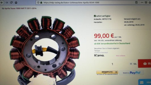

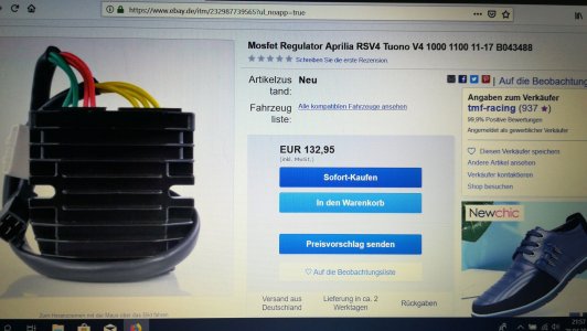

Funzt einwandfrei

Ein Jahr später antworte ich mal.
Vielen Dank für deine schnelle Hilfe! Das hat mir damlas sehr geholfen die Lima selber zu wechseln. Es hat einwandfrei funktioniert.
