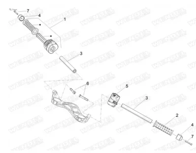

Servus,
da sind keine Stifte in den originalen Stummel und der Schalter kann einfach gedreht werden, wenn die Schrauben gelöst werden.
Stößt man dann aber nicht an der Verkleidung an?
Schau doch einfach mal beim Wendel nach.
Du steckst ein Rohr in die obere Gabelbrücke und das wird da irgendwie befestigt. Vermutlich geklemmt bzw geschraubt.
Dann kann man diese Schraube auch öffnen, das Rohr drehen und warum sollte es dann an der Verkleidung anstoßen?

Bei den V4s gab es gerüchteweise mal eine zweite Bohrung im Lenkerschalter um eine Schraube durch zuschieben, dort hat man kurzerhand die Lenkerarmatur nach Wunsch gedreht und ein zweites Loch in den Lenker gebohrt und das alternative Fixierloch verwendet. Keine Ahnung, ob das bei der 660 geht. Ich hab das nie gebraucht.
Eine weitere Alternative ist einfach mal gucken, ob der Lenkerschalter vielleicht von alleine klemmt und ohne die Madenschraube auskommt. Ggf. kann man da auch Panzertape unterlegen bis es klemmt.

Das wirst du dann wohl noch mal machen müssen, wenn du das Lenkrohr drehst.
Jap, aber das ist ja ne Kleinigkeit - Hätte ich jetzt da noch nen Loch bohren müssen oder sowas, hätte ich das ganze wohl wieder verworfen und mich notgedrungen damit abgefunden. Aber so wird das wohl am We in Angriff genommen. (y)

Wenn man die Hebel verdreht kommt man recht schnell an die Verkleidung, da ist bei der RS nicht viel Spiel.
