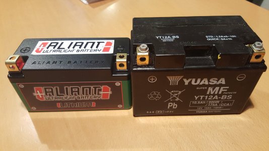

Habe heute meine Aliant X2 geliefert bekommen (y). Neben der Gewichtsersparnis gegenüber der originalen Yuasa - 3475g zu 890g - nun auch mehr Platz im Heck für die IRC Blippersteuerung geschaffen :).

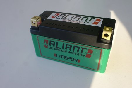

Was können diese X2 / X3 Modelle besser als die YLP7/9/10 von Aliant?
Die YLP habe ich gesehen werden sogar im Endurance WM Bereich gefahren.
Die Aliant YLP 09 mit 7AH liegt gerade mal bei 450 Gramm und kostet fast nix... Dagegen kosten die X2/X3 fast dreimal soviel und wiegen viel mehr...
Klärt mich mal auf bitte :D Ansonsten bestelle ich eine YLP09 und spare 3 KG :P
Die X2 hat wohl mehr mögliche Ladezyklen 7000>70%. Die YLP hat 3000>70% laut den technischen Daten. Dafür hat die YLP etwas mehr Leistung. Die technischen Daten stehen unter go-aliant.com Da ich auch kein Elektrik Spezialist bin, habe ich mich auf die Erfahrung anderer verlassen. Die hatten die X2 verbaut und waren mit der X2 zufrieden. Von der YLP hatte noch nix gehört :whistle: Bei dem Angebotspreis der YLP sicher eine Überlegung wert.
Also sollte die YLP09 auch für die RSV4 reichen, wenn diese zuverlässig einen 1000ccm 2 Zylinder startet.
