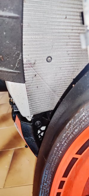

Moin Leute. Heute hab ich mir ein Loch in den Kühler gekloppt. Ein kleiner Stein (siehe Bild)
Was soll ich machen?
Kleben lassen? Urlaub abbrechen neuen Kühler kaufen?
Bin noch 10 Tage hier :(
Händler auf dem Festland checken und selbst holen.
Alles mit senden per DHL oder so kannst vergessen.
Bist du in Arbatax?
Dann frag mal den Sasso Gomme, ob er jemanden kennt, der Kühler löten kann.
Bis ein Kühler vom Festland kommt, ist dein Urlaub vorbei.

Hallo ,bau ihn aus und gehe zu einer Bootswerkstatt in der nähe die schweißen dir es ,hab ich vor Jahren auch so gemacht und kostet fast nichts ;)
Gibt an Tankstellen Kühlerdichtmittel zum einfüllen, einen Versuch ist es Wert.
Auf keinen Fall würde ich den Rotz im Kühlkreislauf haben wollen!
Das mit dem Bootsbauer ist auch ein guter Tipp.
Bedenke, dass es auf der Insel noch Handwerker gibt. Nicht so wie bei uns wo es quasi nur noch Tauscher gibt.
Recht hast du ,so ein scheiß würde ich nicht reinleeren, und so wie des spritzt da hilft nur schweißen .

Alu Kühler kasch au Schweißen ;)
Die Kästen kann man schweißen, die dünnen „Wasserleiter“ sind unmöglich Schweißbar, denke selbst mit Laserschweißen wird’s schwierig..
sobald beim wig schweißen der Lichtbogen zündet, ist das Loch riesig 😁
Löten wird das einzige sein das funktioniert und hält..

Dann Versuche ich mal nach Arbatax zu kommen. Wird aber mit dem Loch sehr schwierig. Wahrscheinlich hilft echt nur aus ausbauen
Passt nicht ganz zum Thema, aber ich habe fürs Gewissen den RG Kühler Schutz montiert. Oh der bei sowas hilft, ob das hier der Placebo Effekt ist, keine Ahnung
