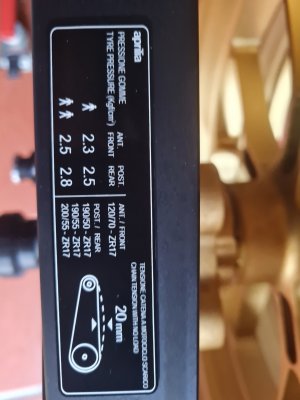

Welchen Luftdruck soll ich meine E5 RR mit Sozia fahren? Hab die Auslieferungsreifen drauf.
In der Anleitung steht 2,5 Vorne und 2,8 Hinten…

Zum Thema Luftdruck: 2,8-2,9 ist in jedem Fall richtig. Sollte die Sozia das zulässige Gesamtgewicht sprengen nochmals nachfragen!
