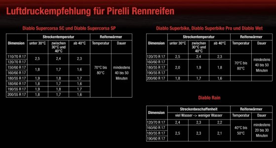

in der offiziellen Tabelle von Pirelli sind nur die Rennsportreifen aufgeführt:
Pirelli
ok die kannte ich.
Schade, aber trotzdem Danke
Kann man eigentlich die Werte der SCs einfach übernehmen? Weil der Supercorsa V3 ist ja eigentlich SP, Drücke geben sie aber nur für die SCs an.

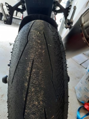

Das waren hinten Heiss 1.8 also zu viel ?

Vom SC gibt es wie oben geschrieben halt verschiedene Mischungen, der SC hat auch keine Straßenzulassung. Im Grunde unterscheidet er sich aber nicht groß vom SP.
Zur groben Orientierung passen die Werte auch für den SP. Vorne schadet etwas mehr Druck ja in der Regel nicht, so lange man kein letzter Rille-Bremser ist. Hinten ist das immer etwas mehr Leistungs- und Fahrstil-abhängig. Ein runder Fahrstil hilft oftmals.
So wie der von Hotte sollte er nicht aussehen, der hatte entweder zu viel Druck, war nicht warmgefahren (oder nicht vorgewärmt), oder die Dämpfung passte nicht (zu hart). Wenn man ab Wohlfühlschräglage das Gas voll anlegt kann es aber auch zu einem solchen Laufbild kommen. Das Problem hatte ich an meiner Ducati auch immer und ich habe es nur mit Slicks wirklich in den Griff bekommen. Das bekommt man auf der Straße aber easy wieder glatt gefahren.

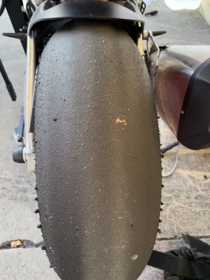

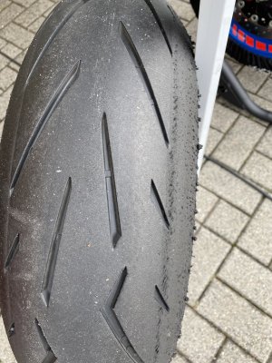

Hier mal ein Vergleich Stick zu Straßenpelle. Den DRC2 hatte ich nur 2 Turns in OSL drauf, weil es nass war. Bei auftrocknender Stelle begann er bereits aufzureißen. Vermutlich auch zu viel Druck, oder dazu ein unpassendes Setup, oder mein zu digitaler Fahrstil. Habe dann aber nichts mehr geändert und asap auf Slicks gewechselt.
Mit den Slicks habe ich kein Thema, egal ob Medium, oder Soft. Bin aber auch nur ein eher mittelschneller Fahrer und möchte möglichst gesund wieder nach Hause kommen. Für alles Andere bin ich zu alt ;)

Danke, den Screenshot hab ich gesucht. Da steht doch praktisch drin, dass man mit den Drücken auch beim SP im richtigen Bereich ist.
Echt? Das sind doch Strassenreifen😅
Eigentlich sind es Rennreifen mit Straßenzulassung.
