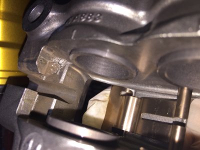

Putze gern mein Bike aber Noch mehr Pflege ich gern die Zangen usw .
Aber was zum Teufel ist das ?
ImageUploadedByTapatalk1439312465.471766.jpgImageUploadedByTapatalk1439312475.505460.jpg

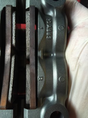

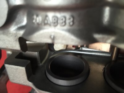

Bei der einen Seite ist es sauber gefräst und in der anderen ist noch ? Rest Späne ? Geschmolzen ? Die Beläge gehen auch nicht easy Entry rein, muss viel gefummelt werden
Was meint ihr ? Habt ihr das auch
Abs 2014 Modell aprc
Eingebauter Zustand mehr geht der Belag oben rechts nicht weiter rein
Da Stück Metall ja es verhindert ?!
Sieht so aus als wäre beim Fräsen was vergessen worden.
Unbedingt beim Händler reklamieren, wird er sicher tauschen.

Aber das eine guss Stück in der Ecke passt nicht ,
Es hat mich gewundert gehabt warum die Beläge immer schleifen, also nicht Anliegen sondern wirklich etwas schleifen ..
Jetzt ergibt alles ein Sinn.
Werde berichten sobald ich neue Infos habe

Ich habe gestern mal meine kontrolliert, sah aber alles i.O. aus.
Hab gestern mal die beiden Garnituren M50, die noch in der Werkstatt liegen und darauf warten montiert zu werden, begutachtet.
Bei einer schaut es ziemlich ähnlich aus wie bei dir......scheinbar wollte da ein Fräsroboter nicht so wirklich.......Belag läuft aber frei bei mir.
Die andere ist astrein gefräst.
Werde mir die Tage mal die montiereten M50 Zangen ansehen.
Update
1 Woche hat es gedauert.
Bis Garantie Antrag durch gewesen ist inkl neuer Zangen inkl neuer Belägen drinne :)
Merci ! So muss das ! Daumen hoch.
