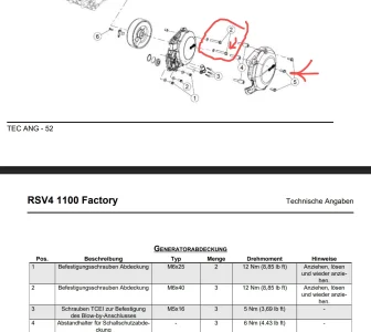

Was ich nicht verstehe, Leute... Die links eingekreiste Schraube ist die die jetzt rund ist.
Die Schraube sollte DOCH 12nm bekommen, denn an der Stelle ist doch ist Schraube 2 und nicht mehr Schraube Nr. 5 (siehe Explosionszeichnung).
Diesen Abstandshalter vom Schallschutz gibt es ja nicht mehr, da hätten 6nm rein gemusst.
Das ist echt ärgerlich, da schaust du wie ein braver Schrauber extra in die Dokumente und es geht trotzdem kaputt.
Mein Proxxon Drehmomentschlüssel stand genau auf 12nm.

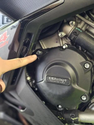

Hier die Auflösung:
Die Schraube war zu kurz.
Im Deckel selbst steckt kein Gewinde, ich konnte jetzt mit einer 10mm längeren Schraube und Loctite 270 "sanft handfest" anziehen, einfach aus Vorsicht.
Die anderen Schrauben haben auch diesmal nur 10nm bekommen, sonst hätte ich wieder Alpträume bekommen.
Ich konnte bestätigen das hinten raus auf jeden Fall Motoröl am Magneten war (und nur Loctite-Reste, keine Spähne vom Gewinde...), also dasLoch mit dem Gewinde war durchgebohrt und die Schraube selbst dichtet es ab.

Aber ich hab die Schraube ohne den GB-Racing-Deckel um etwa 10mm reingedreht und daran gezogen wie ein Blöder,
beim rausdrehen hab ich auch keine Spuren von Spänen drinnen beim reinleuchten erkennen können.
Super, dass eigentlich nichts passiert ist.
