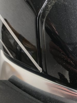

Zum Tank kann ich dir sagen, das bei mir z.B. serienmäßig ein Kabel eingeklemmt wurde, ich würde den Tank mal abnehmen und nachsehen was da los ist.
