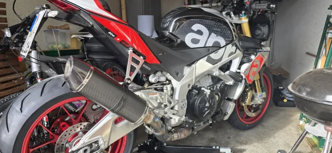

Also ein kleines Loch in die Karbonabdeckung gebohrt, damit ich die Schraube aufmachen kann.
Tja, denkste... Laut EU-Regularien müssen die Schrauben verschweisst werden und da SC-Priect das ernst nimmt, haben die nicht nur nen Punkt geschweisst, sondern im Laserverfahren die Schraube komplett verschweisst. (rundum) So ist der Stand gerade:
Ich hab nen nagelneuen SC-Project Auspuff samt Akra Kat zu Hause liegen und kann es meiner Meinung nach nicht vernünftig nutzen.

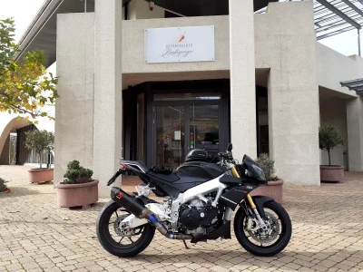

Hatte Ich an 14er TuonoV4 au Akra
