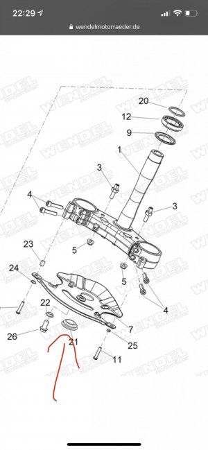

Ich habe mir mal die Explosionszeichnung angeschaut. Es scheint so, als wäre das Rohr unten mit einem Deckel abgedeckt. Evtl. kann man den Deckel einfach abziehen.

Das sieht fast wie ein Gummistopfen aus.
Ich glaube der Deckel ist in der Abdeckung.
Das Rohr selber sollte aber offen sein.
Stell dir vor, das wäre unten zu, wo es doch oben offen ist. Dann kommst du in den Regen und fährst ein Aquarium spazieren...
Nein, schraub die Abdeckung mal weg, dann kannst du es von oben oder unten wieder durchstossen.
Meinst du mit Abdeckung die Nr. 7?
Durchstoßen bräuchte ich nicht, weil die Klemmbacken lose „im Grund“ des Rohres liegen. Sprich auf dem Deckel (Nr. 21).
Ja, mir war nicht bewusst, dass da unten ein Deckel ist. Muss mal morgen schauen, ob sich der Deckel ohne weiteres entfernen lässt. Ansonsten muss ein Greifer her (Danke übrigens für den den hervorragenden Tipp).
