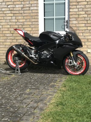

Soooo...... Rennverkleidung und ein paar Dinge hab ich jetzt schon besorgt.... unter anderem auch das Werkstatthandbuch... nächste Woche kommt die Bella auch vom Spezl wieder.... Ventile mussten eingestellt werden.... ansonsten war alles unauffällig....
Gibt es hier oben bei uns jemanden der seine RSV nur auf dem Kringel bewegt und vielleicht Bock auf bissel „anlernen“ von mir hat? Bier und Bratwurst sind immer inklusive ;-) ;-)( geheizte „ mir gehts primär um sinnvolle Umbauten für den Kringel, tips und Tricks, Auspuff etc.
Würde es klasse finden wenn jemand mir direkt am Moped zeigt was Phase ist.
so Long ;-)

Bereits erledigt:
Ventile eingestellt, bremsflüssigkeit gewechselt ( gleich noch meine PR18x19 verbaut)
Ölwechsel, Rennpappe montiert, limaregler und Kabel verlegt,
Geplant:
Gabelservice, neue Kette (520er) inklusive 15/43er ritzel/kettenrad,
Renthal Griffgummis Medium,
Umkehrschaltung?!? ( quickshifter soll funzen;original)
Bremsbeläge?!? ( Empfehlungen???)
GB Racing Schoner beide Seiten,
Am liebsten noch ne Akratüte
Und natürlich die Reifen ;-) 🤘🏻🤘🏻

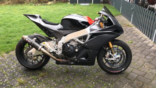

Da mein Kumpel einen Unfaller (Auffahrunfall) gekauft hat, sind es nun 2 Bellas die viel Liebe brauchen.... Da meine gute gerade noch auf Verkleidung wartet ( sind auch schon paar mehr Dinge passiert, aber dazu später mehr...) habe ich mich erstmal um den Unfaller gekümmert.
Bestandsaufnahme:
2014er RSV 4 knappe 35tkm gelaufen, Frontschaden;
Gabel hin, Gabelbrücke unten hin, Felge vorne hin, Geweih gebrochen, lenkerstummel verbogen.
Gesagt getan.
Erstmal Ersatzteile besorgt, alles zerlegt und GEREINIGT!! Wie manche Leute mit ihren Schönheiten umgehen mir ein Rätsel....
nach gründlicher Wäsche wurde dann mal angefangen. Gabel und Federbein (Sachs) sind direkt zu Dave gegangen, umgebaut und aufs Fahrergewicht eingestellt.
Ich habe dann direkt das Lenkopflager gegen ein neues Kegelrollenlager ersetzt und die Front komplett wieder neu aufgebaut. Inklusive verlegen Kabel und Limaregler.
Kleinigkeiten wie bremsflüssigkeit Kühlflüssigkeit etc. wurden natürlich auch erneuert.
Bevor das Federbein wieder eingesetzt wurde, habe ich dann noch die Umlenkung wieder auf Vordermann gebracht. Einmal alles raus, entfetten, reinigen neu fetten und wieder rein.
Dann wurde die Gabel ( auf einen Holm Comp/ anderer Reb.) wieder eingesetzt und natürlich auch neue Stummel ( LSL Sportmatch) montiert.
Von Kabelsalat und co schreibe ich mal nix....
seit gestern sind dann auch die neuen Felgen und die Verkleidung da gewesen und so stand die gute schon wieder gut da.... paar Kleinigkeiten noch ( Ventile und co...) und dann ist meine erstmal wieder dran.... ( steinigt mich nicht das Ofenrohr muss natürlich noch weg, aber ist ja wie gesagt nicht meine!) ;-)
