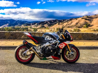

Ich habe hier oder in einem anderen forum eine Rsv4 gesehen die den akra ohne Hänger und schelle montiert hatte. Dabei waren auch Bilder wie er den Topf modifiziert hatte um ihn am original Haltepunkt der Fussraste zu fixieren.
Kann mir jemand zumindest mit dem Bild im montierten Zustand weiterhelfen?
hi...........Der Typ hatte die Hülle durchbohrt und wenn ich es recht erinnere von Innen eine Aluplatte dagegen geklebt und durchgeschraubt. Meins war das nicht. Posting war vor etwa 6 Monaten.
Gruss
Christoph
Ich hab das schwarze an der Schwinge für einen Halter gehalten. Vermute aber nach genauerem Hinschauen, das das nur ein Schutz für die Schwinge ist oder?
