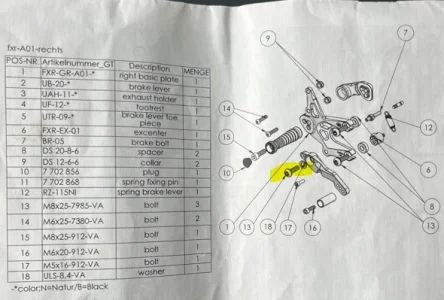

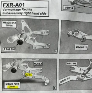

Hoffe Ihr könnt helfen. Bin schon ganz verzweifelt .. Es geht um den Fussbremshebel. Wenn ich diesen - gemäß Anleitung - mit 20nm festschraube, bewegt sich der Hebel gar nicht mehr.
Ich denke, verwende die richtige Schreibe dazwischen. Ich kann maximal handfest anziehen. Dann ist alles i.O. und der Hebel läßt sich betätigen und geht auch wieder in die Ursprungsposition zurück.
Hat jemand ne Idee woran es liegen könnte?
