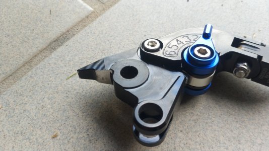

Hallo zusammen,
habe mir für meine 16er RR das Vario 3 Brems-/Kupplungshebelset gekauft.
Kurzum: Für Plug und Play Hobbyschrauber nicht zu empfehlen, evtl. sogar lebensgefährlich.

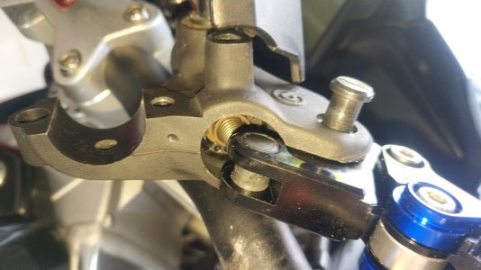

Beim Einbau ist mir aufgefallen, dass ich den Hebel nur unter großem Druck so fixieren konnte, dass ich den Haltebolzen reinbekommen habe.
Also Abdichtung von der Bremspumpe runter und geschaut. Pumpe war schon unter Spannung.
Natürlich nochmal den Originalhebel montiert und verglichen, ob das so sein soll. Soll natürlich nicht so, da ist schon ein ordentliches Spiel vorhanden bevor die Pumpe gedrückt wird.
Lösung war dann, an der Auflagefläche einiges an Material wegzufeilen, bis dann endlich minimales Spiel vorhanden war.
Schraubt den Hebel einer unbedarft ran, möchte ich mir nicht vorstellen, was passieren kann.
Keine Ahnung ab welchem konstanten Druck auf die Bremspumpe da Probleme bis zum Blockieren auftreten können. Ich wollte es jedenfalls nicht testen.
Kupplungshebel war dann einfach zu installieren. Hebelverhältnisse sind jedoch anders wie bei Originalhebel. D.h. auf jeden Fall muss der Kupplungszug nachgestellt werden, um nicht mit schleifender Kupplung rumzufahren.

Ich habe mir die Pumpe an der Aprilia noch nicht im Detail angeschaut, aber normalerweise kenne ich es so, dass der PIN/Kolben der Handpumpe In der Länge eingestellt werden kann und sollte.
So kenne ich es zumindest von meinen Ducatis.
Das material an der von dir gezeigten Stelle zu schwächen halte ich für keine gute Idee!

Anhang anzeigen 61023Anhang anzeigen 61022
Da wo du rumgefeilt hast ist doch eigentlich die Anlagefläche vom Bremslichtschalter. Sehe ich das so richtig ??
Nein, der Bremslichtschalter liegt an der vorderen Fläche an. Der ist nicht das Problem.
Den Stift habe ich mir auch angeschaut, da der ja anscheinend bei den neueren Modellen verstellt werden kann. Bei der 2016er RR geht das wohl leider nicht.
Beim Hebel ein paar Zehntel Material an dieser Stelle wegzunehmen halte ich jetzt nicht für bedenklich. Ist nur ein kurzer Fortsatz des Hebels ohne irgendwelche tragenden Eigenschaften.

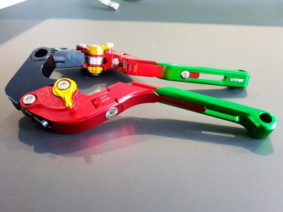

Ich habe die Vario 3 nun etwas über 4 Jahre an der 16er RF.
Absolut problemlos und plug&play..

Müsste dann wohl doch spürbare Unterschiede zwischen RR&Factory Modell geben..
Ich kann nach nun 4 Jahren absolut nichts negatives über die Vario3 berichten..
