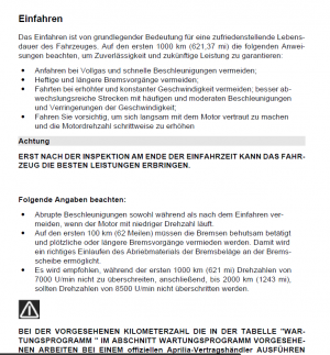

Ich hätte eine Frage wie genau muss der Motor eingefahren werden. Muss er wirklich die ersten Tausend Km max.6000 Touren eingefahren werden. Ich tu mir ziemlich schwer damit.habe gerade einmal die Hälfte.

Ist halt die Empfehlung seitens Aprilia.

Und laut Bedienungsanleitung die zweiten 1000 Kilometer bis 8500 U/min.😉
Aber auch bis 7000 U/min die ersten 1000 Kilometer ist man auf der Landstraße schnell seinen Lappen los.😜

Wenn der Motor warm ist, sind auch kurzfristig höhere Drehzahlen kein Problem, aber grundsätzlich halte ich mich auch an die Einfahrvorschrift, auch die zweiten 1000 Kilometer.
Rennstrecke ist aus diesem Grund für mich erst ab 2000 Kilometer Gesamtfahrstrecke möglich.
Ob ein Motor nun durch penibles Einfahren besser oder schlechter läuft, oder länger hält, wage ich zu bezweifeln, aber aus Gründen der Sicherheit halte ich mich lieber daran.😉

Abrupte Beschleunigung sowohl während als auch nach dem Einfahren vermeiden, wenn der Motor mit niedriger Drehzahl läuft.

So was komisches wie bei Aprilia (abrupte Beschleunigung, niedrige Drehzahl) hab' ich noch nie bei einem anderen Motorrad gelesen...
