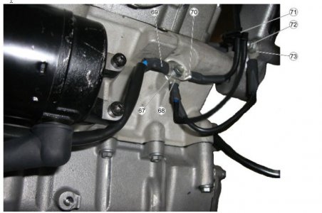

Nicht nur der Batterie pol prüfen, Hinter der Demand sensor und unter der Auskuff krummer , in fahrt richtung vorne Links am Motor block ist einen Masse punkt,
Wir haben einen Tuono für 2 wochen in der werkstatt mit ähnliches, da war diese schraube lose ,
Puh, dann muss ich mal schauen, ob ich diese zwei Punkte finde. Ein Bild gibt es wohl nicht zu den zwei Positionen im Netz, oder?
