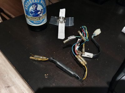

Bei geschlagenen 29° (um wohlgemerkt 20 Uhr abends!) haben wir in Landeck knapp 2 Stunden nach dem Fehler gesucht an der Tanke. Nachdem niemand ein Fremdstarter-Kabel dabei hatte, noch die Tanke, noch der ÖAMTC der in 2 Minuten Fußweg Entfernung war (Deppen! 😡), habe ich den Pannendienst der Versicherung aktiviert. Tatsächlich haben dann ein paar aufmerksame Ortskids nach meiner Rückfrage schnell mitm KFZ nen Starterkabel geholt - es lag nicht an der Batterie! Die Fehlersuche haben wir dann immer weiter eingrenzen können, nach etwas Fummeln an den Blinkerkabeln hinten, hat sie plötzlich wieder angesprochen, also Wackelkontakt. Mit Hilfe vom Pannendienst dann einige Spannungen und Sicherungen durchgemossen und vieles ausschließen können. Am Ende war es dann tatsächhlich dieses kleine A*loch (siehe Bild!)... vom Vorbesitzer/Werkstatt nicht ganz sauber zusammen gefriemelt. Nach Ausbau des gesamten Blinkerkabeleinheit hinten und Batterie-Reset gings dann ohne Probleme wieder Richtung Heimat.
Das Ding hat mir am Pass und immer wieder unter der Fahrt nen Kurzen reingehauen, daher hatte der Fehler gerührt. Daruaf musste erstmal kommen 😅.
