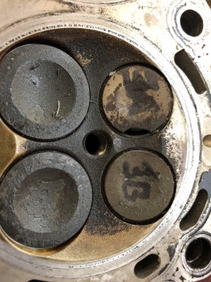

Ein Stück von einem Ventil ist abgebrochen.

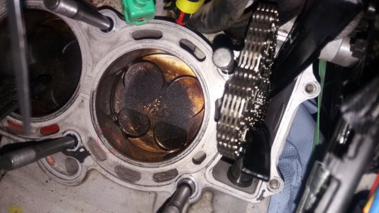

Zylinder und Kolben auch beschädigt oder hats das Teil gleich hinten raus und steckt noch im Kat ??
Kolben sieht noch gut aus, Zylinder auch , im Kat steck auch nichts, Das stuck ventil hat da wo eingekreisst ist , ein ganz kleine beschädigung am zylinder verursacht,
Wir nehmen die erst in Zahlung und mache Freddy glücklich mit ein neuen Tuono ( wollte anfang nächstes jahr eh machen ) und wir nehmen im Winter auch der vordere zylinderkopf runter, Lassen den zylinder minimal plannen , machen neue Ventile & führungen und Steuerketten und spannern neu

Ich denk verschlissene ventil führeungen, sehen wir wenn wir zeit haben um weiter zu machen,

Bei den Ablagerungen kann das schon sein dass die schon länger auch Öl reingezogen hat.
Freddy hätte kein spürbaren Öl verbrauch, wie gesagt im Herst / Winter wenn es etwas rühige wird schauen wir nach
Nein kein Ölverbrauch. Einmal im Jahr Ölwechsel und wenn würde nur mal ein Schlückchen nachgekippt. Alles im normalen Rahmen.
