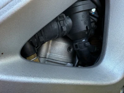

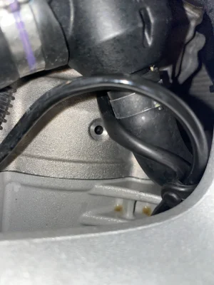

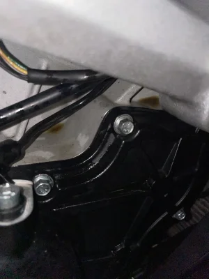

Ich hänge mich hier mal mit rein, in der Hoffnung, dass jemand eine Ahnung hat was das sein könnte.
Kurze Historie zu meiner RSV4 RR BJ 2015
- Okt 25 Ventilspielkontrolle inkl. Wechsel der Kerzenschachtdichtungen
- April 26 (erste Fahrt nach KD) Undichtigkeit der Ventildeckeldichtung festgestellt -> nochmal in die Werkstatt, da dort das Problem wohl auch verursacht wurde -> Problem behoben
- Mai 26 heute leider festgestellt, dass sie beim Starten schon wieder ganz leicht vorne raucht - also wieder von vorne.. Verkleidung runter und geschaut -> Öl am Krümmer links, die Ventildeckeldichtung scheint aber sauber zu sein
Irgendwo kommt der Müll aber her, da es anscheinend die ganze Zeit ganz ganz leicht "tröpfelt" beim Fahren. Zumindest hat so mal der Bugspoiler ausgesehen, den ich vor dem Werkstattbesuch saubergemacht hatte..
Kann das noch irgend ein Rest vom erneuten Werkstattbesuch im Mai sein? Oder irgendwelche anderen Tips, wo ich noch hinschauen sollte? 20260521_174558.webp

Meine Vermutung ist das die Ventildeckeldichtung bei dir nicht dicht ist.
Weist du ob diese an den besagten Stellen mit leichter Dichtmasse verbaut wurde von der Werkstatt ?
Wenn nicht führt das manchmal genau zu dem Problem.
Es steht auch im Werkstatthandbuch das in einigen bereichen zusätzlich Dichtmasse aufgetragen werden muss.
Grüsse Mario
Grüsse Mario
Ja, es ist tatsächlich wieder die Ventildeckeldichtung - schon wieder.. hab erst nix gesehen, dass von oben was raustropft aus der Dichtung, daher dachte ich, es is vielleicht ein neues Problem. Heute morgen hat mans aber deutlich gesehen, nachdem ich gestern nochmal alles gründlich saubergemacht hatte.
Dann ging der Reparaturversuch von der Werkstatt daneben. Mittwoch hab ich nen neuen Termin, da werde ich mal freundlich auf das Benutzen der Dichtmasse hinweisen. Vielleicht wurde die vergessen.. zwei mal 🥲
Danke für den HInweis!
