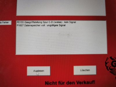

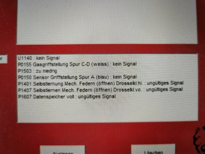

Dann hab ich mir fix den Adapter für Guzzidiag geholt und hatte jetzt tatsächlich auch endlich mal Zeit das Ganze auszulesen.
Neue Batterie (Lifepo) ist natürlich auch drin.
Habs mit der Alten gar nicht erst probiert, weil ich kein Bock auf Probleme hatte.
So es waren dann tatsächlich ein paar Fehler hinterlegt.
Die hab ich gelöscht.
Moffa wieder gestartet und dann war die Motorkontrollleuchte auch aus, für etwa 5 Sekunden.
Dann Lampe wieder an![Grinsendes Gesicht mit Schweißtropfen :sweat_smile: 😅](https://cdn.jsdelivr.net/joypixels/assets/8.0/png/unicode/64/1f605.png)
Nach wiederholtem Auslesen war dann nur noch der P0155 Fehler da.

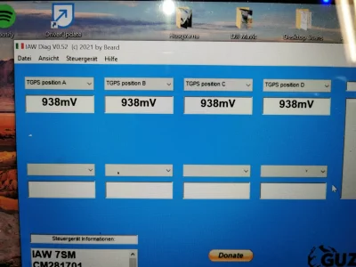

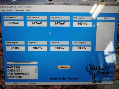

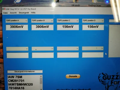

Hab gelesen, dann man den Gasgriff neu anlernen kann/soll.
Auch eine gewisse Problematik vom Blipper ist bekannt.
Den Blipper bzw den Sensor hatte ich ja neulich wegen der Wapu ab.
Hat jemand einen Tip was am sinnvollsten wäre?
Wie gesagt, es funktioniert soweit alles wie es soll.
Wäre die Moko Lampe nicht an, käme man nicht drauf dass irgendwas fehlerhaft wäre.
