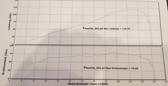

Moin Jungs, mein Gefühl im vergangenen Jahr hat mich nicht getrügt. Die RSV4 BJ 2010 mit 6000km runter hat keine Leistung. Ich habe ehrlich gesagt keine Ahnung, wo ich überhaupt anfangen soll. Ich hänge euch mal die Leistungsmessung an, so dass ihr einen Eindruck habt.
Wie würdet ihr das Thema angehen? Gibt es vielleicht schon unter euch jemanden, der ähnliches erlebt hat?
Ich bin gerade etwas verzweifelt, ich wäre euch dankbar, wenn ihr mir eure Sicht der Dinge mal schildert.

Ich würde erstmal die Kompression messen.
Ich würde halt erst mal den Fehlerspeicher auslesen.
Wenn der Motor akustisch sauber läuft wird das ein Elektrikproblem sein.
Was ist den wenn der Kat als Brösel den Ausgang verstopft?
