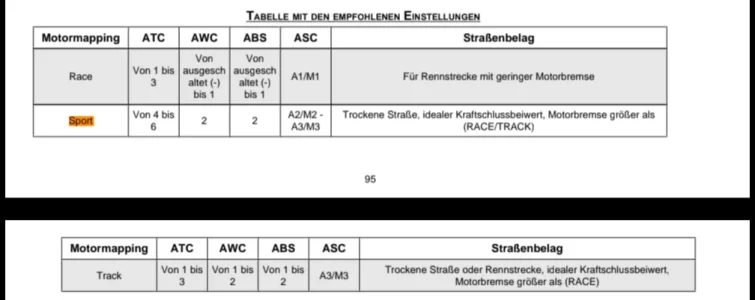

Hey ich hab da Mal ne Frage.
Da ich meine 20er Tuono Factory Recht neu habe, hab jetzt mal die verschiedenen Motormapping (Track, Race, Sport) durchgeschaut und werde mit der dazu passenden ASC Grundeinstellung nicht schlau.
Warum wird bei Sport A2/A3 und bei Track A3 empfohlen, das macht für mich irgendwie keinen Sinn, da ja Track das sportlichere Setup ist und man dann eine "Tourentauglichere" Fahrwerksabstimmung empfiehlt.
Danke schonmal für eure Hilfe und vllt steh ich auch einfach komplett auf dem schlauch. 😅
Mach dir keinen Kopf.
Nimm einfach A2 und Track als Mapping, weil das nicht so ruckelt im Stadtverkehr und man immer noch hinreichend Motorbremse hat.
Oder wie ich M2, weil es mir missfiel, dass ich in der ersten Kurve nach einer Ortsdurchfahrt auf A2 gelegentlich ein so weiches Fahrwerk hatte, dass bei einer Bodenwelle in Schräglage der Reflektor Kontakt mit dem Reifen bekam und unmittelbar umgebaut/zerstört wurde.
