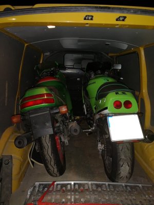

ich transportiere auch des Öfteren Moppeds in einem T5:
Der hat allerdings fest eingebaute Zurrösen, da kann ich dir bei deiner Befestigung in den Schienen nicht wirklich weiter helfen.
Aber zum Rest: ich habe auch eine Vorderradwippe, die ich vorne am Beifahrersitz anstehen lasse, dann einfach Mopped rein, zwei Gurte an die Gabel und das Mopped leicht in die Gabel gezogen.
Hinten dann entweder an die Fußrasten, oder wie Taucher geschrieben hat mit Ringösen und Gewindestange durch die Achse.
Zum Einladen kann ich noch die Rampe hier empfehlen:
Auffahrrampe 340 kg
Die hält sogar die dicke ZZR auf dem Foto aus und die hat knapp 280kg.
Wichtig dabei ist nur, die Rampe mit dem mitgelieferten Spanngurt am Auto fest zu machen, weil's manchmal passieren kann, dass die Rampe beim drauf fahren ein Stück hoch gedrückt wird und die dadurch vom Bus abrutschen kann.
Auffahrrampe 340 kg
