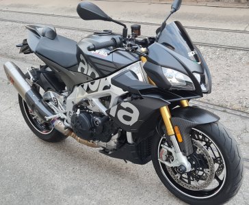

Hy Tonnentreiber
Frage an euch: hab mir eine V4 Tuono mit 7700 Km aus erster Hand gekauft
bin 1000km drauf gefahren und dann: beim runterschalten mit blipper vom 3ten in den 2ten extremes rasseln im Motor ☹️
Mechaniker konnte Zündkerze vom 1sten Zylinder nicht rausdrehen
daher massiver Schaden am 1sten Zylinder
bei 8800km und 2 Monate nach Garantie
steht momentan beim generalimporter ginzininger (Österreic)
hatte jemand auch schon das Problem ?
lg Günther aus Wien
