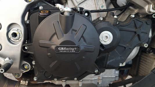

Ich habe diese Deckel bestellt:
Angeblich passen sie für alle Tuonos von 2010 bis 2020.
Und laut Anleitung sollen sie auf die originalen Deckel aufgesetzt werden.
Das passt aber bei der 2019er überhaupt nicht!!!
Hat das jemand gemacht bzw. Erfahrungen?

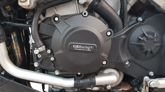

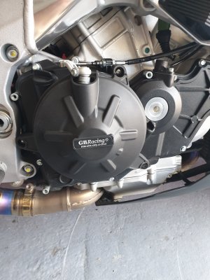

Hab die vom vince und es passt alles.

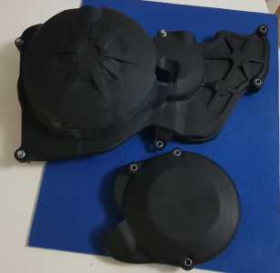

Dir Plastik Geräuschdämpfer müssen ab.
Führ dein Problem mal aus.
Schallschutz ab und die Abstandsbolzen versetzen bis der Deckel passt. (Lichtmaschine)
Kupplung passt direkt.
Au Mann. Wenn in der Anleitung steht, das kommt auf die originalen Deckel drauf, wer ahnt dann, das man erstmal so riesige Deckel wegschrauben muss.:ROFLMAO:
Ich bin ja jemand, der die Kiste einfach zu asozial laut findet. Besonders lustig, dass ich jetzt den Schallschutz weggeschraubt habe. :cool::ROFLMAO::X3:

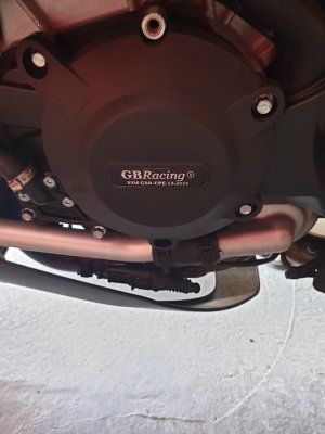

Am Ende hab ichs dann geschafft. Hab sogar dran gedacht, die hauchdünnen Unterlegscheiben wiederzuverwenden.
Wenn man diese GBRacing-Deckel in der Hand hält, bekommt man einen Eindruck, wie robust die Dinger sind.

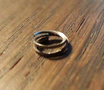

Leider hatte ich mit der unteren rechten Schraube beim Kupplungsdeckel ein Geschiss. Da hat sich der vorderste Teil des Gewindes gelöst:
und ich musste eine längere Schraube finden. :X3: Ist dann eine lange mit Schlitz und Hülsenabstand geworden. -> Improvisiert :rolleyes:
Fazit: 12 Nm maximal. Besser nur 10.
