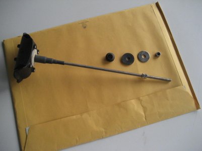

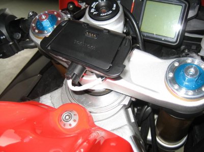

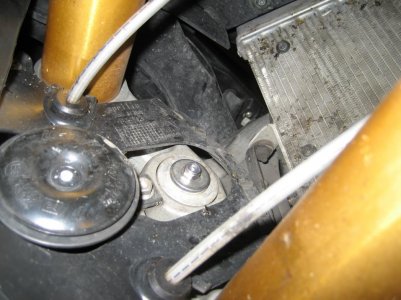

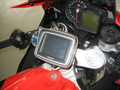

bei mir sitzt das Navi auf dem Steuerkopf. dazu habe ich eine m6 Gewindestange hinten in die Navihalterung geschraubt und unten mit einer Gummischeibe, einer grossen Metallscheibe und Stoppmutter befestigt. natürlich alles rostfrei.
Bilder habe ich im Moment nicht - muss also erst mal den Knipsomatmitblitz akivieren.. ;-)
weil die Mutter von unten im Dunkeln ist.
erst mal hab ich oben die Gewindegrösse falsch angegeben es ist M6
oben an der Gewindestange ist ein Stück Schlauch als Zentrierung aufgeschrumpft.
unten um die zwei gekonterten Muttern ist eine Gummitülle, welche dem gleichen Zweck dient.
