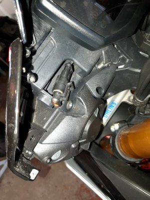

Hi, habe an meiner 17er Tuono Factory 20190712_202128.jpg mein TomTom Anschlusskabel mittels Superseal Stecker direkt an der Buchse im Cockpit angeschlossen. Angeblich soll hier über Zündschloss geschaltete 12V anliegen. Leider funktioniert das nicht. Kommt keine Spannung an. Kann es sein dass man diesen Stecker erst freigeben muss und wenn ja, wie?

Normal ist bei Zündung an auch Strom drauf. Hast du die Schutzkappe entfernt und direkt an den Pins gemessen?

ist so normalerweise so wie Homi schreibt bei Zündung an ist auf dem Stecker Spannung. Da wird nichts frei geschaltet.

Hab meinen TT genau von dem Stecker mit Strom versorgt, funktioniert ohne Problem.
Zündung ein Tommi geht an!
