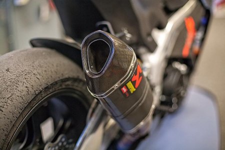

Hallo Holger
Deine Bedenken sind nicht ganz unbegründet und berechtigt .... wenn ein Streckenbetreiber schwierig tun will, dann kann er dir das Leben swowohl mit dem Serientopf wie auch mit der Akra bis 2016er (ob Slip-On/Komplett) schwer machen.
Für den Serientopf wurde eine Art "Schnorchel" entwickelt, der die Abgase/Schall nach unten richtet ....
Für Akra empfehle ich dir in Sachen Endtopf, dich aus dem BWM Regal zu bedienen. Die haben ebenfalls 65er Einlass und es kann auch ein gscheiter Db-Killer eingesetzt werden.
Für die Strecken wie ADR, Spa, HHR etc hab ich mir den Titan-Slip-On der BMW Komplettanlage geholt. So habe ich keine Probleme mehr ...
BMW Enstöpfe findest du ob Titan oder Carbon regelmässig im Netz ..... hier mein gekürzter BMW Carbon Endtopf für die spanischen Tage :D
