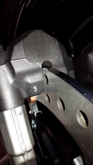

Ich habe eine Frage. Ich habe mir ein Satz T-drives gekauft und die TRW SRQ Bremsbelage.
Gestern habe ich die sachen montiert, aber jetzt dreht das Rad fast nicht mehr rund. Normaler weise ohne Probleme gehts funf mall rund, jetzt nur einmall (wenn er das überhaupt schaft).
Entschuldigung fur die Schreibefehler, aber ich ware Sehr froh wenn mir da jemand zu sagen kann ob dies normal ist?
(Tuono 1100 2015 Factory mit Schmiede Felgen RSV4 Factory).
Vielen dank,
Philip
Prüfe mal on die Bremsscheiben mittig in dem Bremssattel laufen und nicht schleifen. Das war bei mir der Fall, weil die T-Drive sind ja dicker als die originalen Scheiben.
Zweite Prüfung, hast du das Vorderrad auch korrekt montiert ohne Spannungen?
prüf mal die Stärke der Beläge.. bei den T- Drive 5,5 mm sollten es die 7,5 mm Beläge sein. Bei 2 x 8 mm kann es schon zu Problemen kommen mit klemmenden Scheiben.
Kontrolliere dazu auch noch de Offset von der scheibe. Ich hatte da auch ein wenig Probleme mit der Fireblade. der Verkäufer hatte mir die scheiben von Nachfolger Modell geschickt. Es waren due Supersport Bremssscheiben
Ich habe Gestern alles noch raus geholt und ab neu montiert und jetzt laufts einwandfrei!
Vielen dank fur euere Tips!
