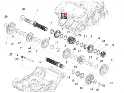

Da hat das Marketing wohl wieder zugeschlagen... Von wegen halbe rsv4...
Wenn ich das richtig sehe muss der Motor von unten her komplett zerlegt werden um ans getriebe zu kommen... Da bist du bei ner rsv4 in 20 Schrauben und 25min...ohne große Ahnung 😁
