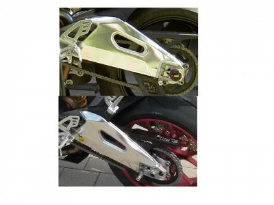

Hallo Forum,
ich bin in den letzten Zügen für die superleichte Bremsanlage hinten,
natürlich soll die auch auf den neuen Modellen passen.
Ich hab bisher nur gelesen dass die neuen Modelle eine längere Schwinge haben.
Auf Fotos scheint es mir als ob nur die Aufallenden selbst länger sind,
also das "Langloch" länger ist. Demnach müsste das Langloch zur Verstellung am Bremssattelhalter ja
um das gleiche Maß länger geworden sein, damit man den vollen Bereich zur Verstellung nutzen kann.
Es wäre klasse wenn:
1) jemand messen könnte wieviel länger bzw. wie lange der Verstellbereich nun wurde
2) Sich der Abstand Langloch zu Haltebolzen (Innenseite Schwinge) geändert hat.

Der Bremsanker ist nicht geändert und den Rest kann wohl nur jemand ermitteln,
der beide direkt vergleichen und vermessen kann.
Hatte zwar beide aber nacheinander...
Hallo Uli,
Recht du hast, haben noch die selbe Ersatzteilnummer.
Das war ja einfach, danke dir!
Hab beide hier liegen. Da bei der längeren Schwinge wenn das Kettenrad ganz nach hinten kommt, nur die
Schraube für den Bremszangenhalter in das hintere Loch ( erstes Loch kurze Kette, zweites Loch lange Kette ) geschraubt werden muss, würde ich mal sagen du kannst den Bremszangenhalter als Maßstab nehmen.
