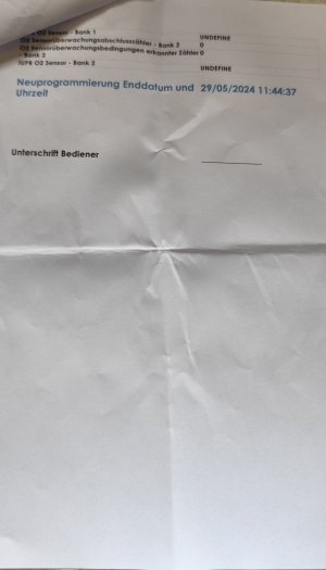

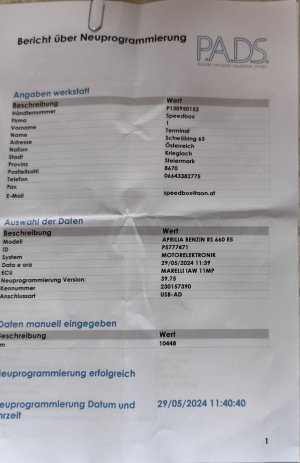

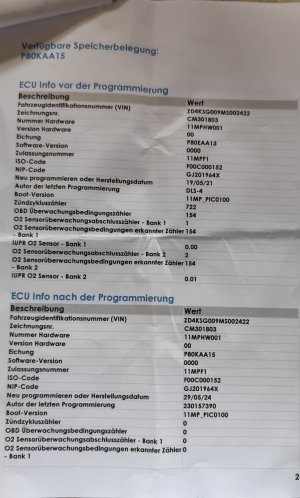

Aprilia rs660 ( 2022) neues Update Mapping (Orig Aprilia ) Version 39.75 aufgesetzt.
Vorbereitung für das zukünftige individuelle angepasste Mapping für den Sc Project mit geänderten Ansaugtrichtern und Luftfilter mit mehr Luftdurchsatz.
Es wurde jetzt eine
Neuprogrammierung der Drosselklappensteuerung und des "Ride -by-Wire" durchgeführt, desweiteren die neue ECU Version 39.75 aufgespielt.
Fehlerursache bis dato war das sie trotz vielfacher gemachter Kalibrierungen immer wieder Aussetzer beim stärkeren Beschleunigen hatte welche nur beim schnellen umsetzten des "Ride -by-Wire" also schnelles Gas aufreißen hatte .
Egal welcher Modus ,egal welcher Gang und Drehzahl ,ob AWC Off oder On , Traction Control, Level 8 ,1 oder Off ....Ärgerlich denn im Hanging Off bei großer Schräglage war das nicht sonderlich angenehm und es einem außerdem die ganze Linie verhaute.Jetzt sind die Aussetzer weg und sie läuft wieder sauber und dreht linear ohne Zündausetzer oder Spritmangel bis zum Begrenzer.
