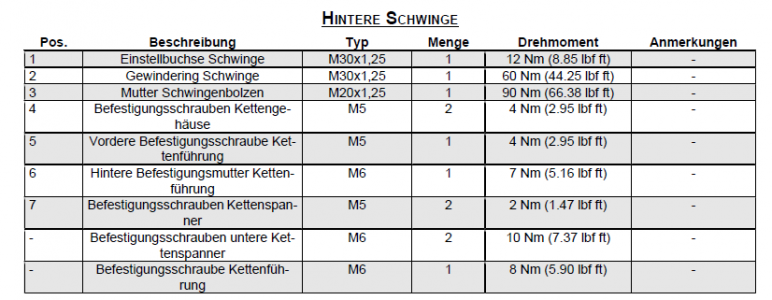

Hi,
kram den Thread mal nochmal raus. Bin grade dabei paar Drehmomente zu kontrollieren. Ist es richtig dass die Schwingenachse (links) 90 NM kriegt. Hab das mitm Drehmoment eingestellt und mal leicht festgezogen, allerdings hat das Drehmoment noch nicht reagiert. Da man mit so nem großen Werkzeug ne enorme Kraft hat, wollt ich jetzt erstmal nachfragen ob es wirklich 90 Nm sind...
VG
