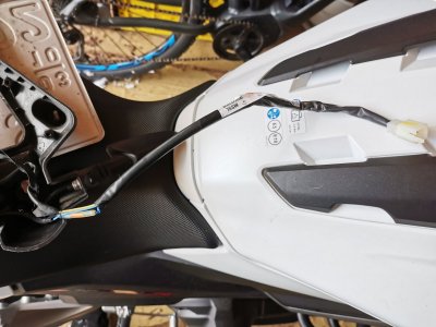

Also ich hab grad mal den Kennzeichenhalter abgebaut um zu schauen wo diese Blinker denn angeschlossen werden.
Leider steh ich komplett aufm Schlauch. Wo soll man die da anschließen? 😅
Plug & Play heißt für mich dass man die nur anstecken muss, also ohne irgendwas abzuschneiden, zu löten oder sonst was. Ich seh da aber keine Steckverbindung?
Was hast du denn für ein Moped ?
Der KZH sieht schon verbastelt aus bzw. nicht mehr original, wenn ich den so sehe.
Ist der von einer Tuono Factory bj 2019.
Hab sie so neu gekauft.
Hab den nur aufgeschraubt 🤔
Sollte jetzt eigentlich das erste mal offen sein.
Du musst die Kabel aus den Original Blinkern abstecken.
Meinst du die Kabel die direkt an der Birne sind? Ansonsten hätte ich da keine gesehen die man abstecken kann.
Ihr werdet euch bestimmt alle an den Kopf fassen bei meinen Fragen 😆
Ja, genau diese Kabel.
