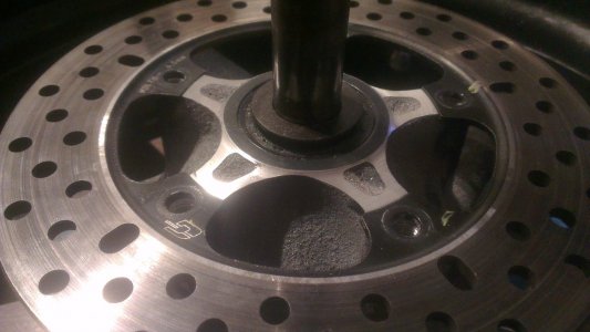

habe einen OZ Felgensatz von einer RSV 1000 R gefunden.
Laut verkäufer soll dieser auf eine RSV 1000R ME/RP/ und auch auf RSV4 2008 bis 2009 passen.
Meine Fragen:
-Passen die auch auf eine RSV4 2013?
-Weiß jemand zufällig wie viel leichter die oben genannten OZ Felgen gegenüber den Originalen Gussräder der 2013 sind ?
Vorne müssen Distanzscheiben unter die Bremsscheiben (bei allen RSV4 Baujahren).
Und hinten muss bei den Baujahren 11-16 rechts was abgedreht werden wegen dem Sensorring
