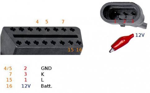

Hallo zusammen,
Ich habe eine 2014er RSV4 mit APRC (falls das wichtig ist).
Meine hat momentan einen Fehler und ich würde diesen gerne auslesen, leider habe ich keine Adapterleitung auf den normalen 16pin OBD Stecker.
Kennt eventuell jemand die Pin-Belegung des Steckers am Motorrad und könnte mir diese mitteilen?
Im Netz finde ich leider keine Angaben und eventuell hat jemand eine solche Adapterleitung und könnte mal nachschauen.

Wird sich für dich zwar erledigt haben aber vielleicht hilft es der Nachwelt 😀
Finden man ganz unten auf dieser Seite.
https://www.von-der-salierburg.de/download/GuzziDiag/
