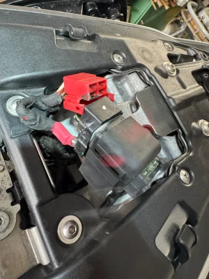

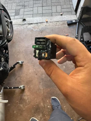

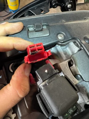

Bei meiner Tuono V4R Bj. 2013 ~ 31.000km ist gestern plötzlich an der Ampel der Motor und das Display ausgegangen.
Zündung aus, Zündung an, keine Anzeige.
Angehalten, erneut probiert, Anzeige an, Motor startet wie gewohnt. Nach 20 Sekunden wieder Motor und Display aus.
Batteriekontakte kontrolliert, sind alle richtig fest, Batteriespannung 13,8Volt, keine lockeren Stecker etc. gefunden.
Nach 15Minuten warten und suchen erneut probiert, Motor bleibt an, Rückfahrt angetreten, nach ca. 8km das selbe Spiel.
Hab das Bike dann mit dem Transporter abgeholt.
Es ist eine Aliant YLP10 verbaut.
Hat hier jemand vielleicht mal ähnliche Probleme gehabt oder eine Idee?
Viele Grüße.
