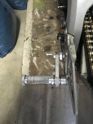

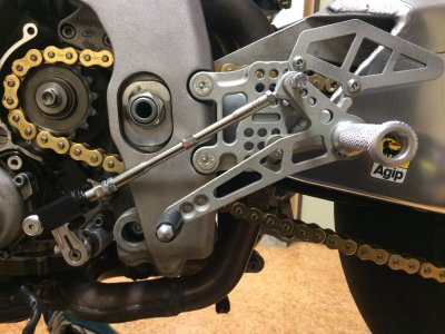

Jo ich, schreibe später was dazu und mach Fotos.
So, jetzt. Wundere dich nicht, die Rastenanlage ist gesandstrahlt und transparent gepulvert.
Du musst den Hebel umdrehen und wieder anschrauben. Ich denke die Bilder sind fast selbsterklärend.
Damit die Schubstange sauber in Richtung Schaltwelle fluchtet und nicht ganz so schräg ist, solltest du sie auf der Innenseite von dem Schalthebel installieren. Dazu musst du Hebel und Raste mit einem Zwischenstück (oder wie bei mir mit Scheiben) etwa 10mm nach außen rücken. Dazu brauchst du dann noch eine längere Schraube. Da dort alles so eng zu geht habe ich beim Kugelkopf bloß so eine flache Mutter genommen und diese mit Loctite gesichert.
So, habe den oberen Post editiert. Wenn noch was unklar ist, gib Bescheid.
Bei der aktuellsten PP Rastenanlage ist der Schalthebel glaube ich etwas anders. Sollte aber vom Prinzip her genau so funktionieren.

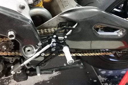

PP habe ich auch montiert
Mit Schaltumkehr
Und Original QS
Muss Aber angepasst werden , wie mein Freund Felix schon berichtet
Anbei rin Bild

Ist damit nur die Schaltumkehr möglich? Bin noch nie Schaltumkehr gefahren. Wie schnell gewöhnt man sich daran? Und was ist der genaue Nutzen?
Ein Tag hast dich dran gewöhnt. Nutzen ist das einfachere hochschalten in Linkskurven. Und brauchst etwas weniger druck beim Schalten. Finde ich zumindest
Ach, ja so wie wir die verbaut haben, ist es mit umgekehrtem Schaltschema. Wenn du das normale fahren willst, baust du einfach alles genau so an, wie es original ist.
Ich steige ständig um. Strassenmoped normal, Renne Umkehrschaltung. Nach 50 m brauch ich nicht mehr zu überlegen....
Also ist die einzige Anpassung die man vornehmen muss, die 10 mm unterlegen? Habt Ihr die Original-Schaltstange benutzt?
Wenn du Umkehrschaltung möchtest. Wenn du normal schalten willst, kannst du alles wie ursprünglich gedacht verbauen.
