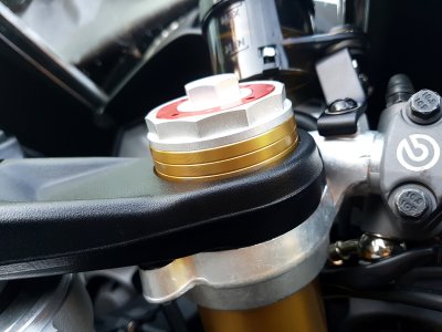

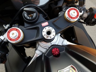

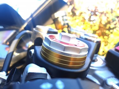

Ich hatte ja schonmal berichtet dass bei meiner alten RSV4 RR (2016) der Linke Holm mehr durch die Gabelbrücke gesteckt war als der Rechte. Wie bei meinem Kollegen!
Dies ist jetzt bei meiner 18er auch der Fall. Desweiteren habe ich mit 0KM sämtlichste Bilder von dem Motorrad gemacht (zur Doku). Heute war ich die ausgiebig die Bremse testen, tja, leider hat sich während der 400km die Federvorspannung verdreht....Ich weiß, vielen fällt das mit Sicherheit gar nicht auf, mir schon.
Natürlich gehe ich damit zum Händler aber irgendwas passt da nicht. Das verdrehen der Vorspannung kenne ich nur von den teuren Öhlinsgabeln/Cartridges!
Anbei ein paar Bilder

Sobald hart gebremst wird dreht sich die Vorspannung automatisch immer ein Stück raus. Heute wieder getestet.
Was passiert wenn ich die Federvorspannung verändere? Die Feder wird auf Druck und Verdrehung gebracht, Verdrehung weil evtl. die Feder nicht direkt auf dem Vorspannungsversteller Rutscht.
Also Federvorspannung ca. 1/2 Umdrehung mehr geben und dann wieder zurückdrehen, und schon passt es.

Was meinst Du mit 3-4 mm - wo gemessen? Kannst Du das übersetzen in Umdrehung oder Winkelgrad. Falls Du diese paar Grad meinst, wie es Dein erstes Bild andeutet, dann ist das gar nix. Die Gabel arbeitet dadurch nicht schlechter, wg. so einer minimal unterschiedlichen Federvorspannung. Wichtig ist die Frage, ob sich nach 100-200 km noch etwas ändert?
Das werde ich morgen rausfinden. 3-4mm von der Markierung aus (zentral)
