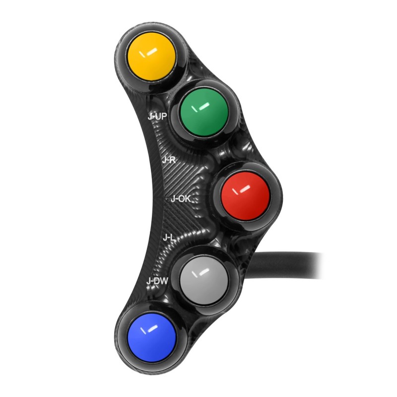

Es gibt leider nur eine sinnvolle Möglichkeit, das Problem zu beheben:
Zitat.
"Racing-Lenkerschalter sind für den Einsatz auf der Rennstrecke gedacht und enthalten nur die wesentlichen Funktionen für den Rennsport."
Die sind wegen der i.d.r. fehlende Blinker funtion für die straße ungeeignet
Stimmt, an den fehlenden Blinkerschalter und die Hupe habe ich nicht gedacht 😁
Wobei, hab letztens wieder nach nem Zusatz-Schalter für am Lenker gesucht und bin dabei bei Amazon darüber gestolpert, dass es ganze Bedieneinheiten aus China für kleines Geld zu kaufen gibt.
Die hier ist nur ein Beispiel:

Aber im Prinzip ist das Ding ja eigentlich nur eine unergonomische Kombination aus 5 Tastern (4 Richtungen + Druck von oben).
K.A. wie das verkabelt ist, aber den Joystick könnte man theoretisch wirklich durch den Racing-Schalter ersetzen, den @Zillo erwähnt hat 🤷‍♀️
