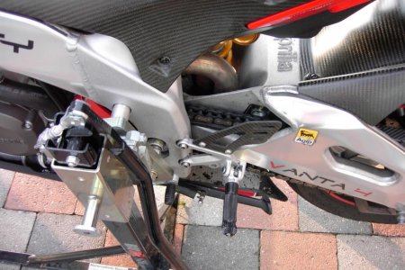

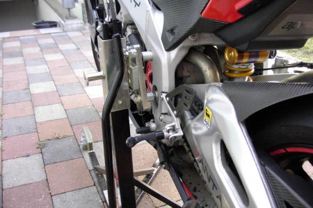

Mir war die Originale auch zu rutschig und darum habe ich mir andere Tauschrasten mit Gilles-Gelenk montiert, ist billiger wie eine komplett neue Rastenanlage und genügt meinen Ansprüchen.
Den Gelenkkit den ich habe, gibt es nicht mehr. Der war damals im Ausverkauf wegen Modellwechsel. Gab`s bei Gilles selber und auch bei Louis als Resteverkauf um ca. 23€ und da habe ich zugeschlagen. An deiner Stelle würde ich mal bei Gilles anrufen und nachfragen. Du mußt auf jeden Fall aufpassen wegen Rasten vorne und hinten(Soziusrasten), da gibt es einen Unterschied. Die Raste selber kannst Du kaufen wo Du willst, sie muß nur ein M8-Innengewinde haben, zumindest bei den Gilles-Gelenken. Ich schau, das ich morgen mal ein Foto mache.
Hier noch die Bilder:

klasse Tipp Vanta
