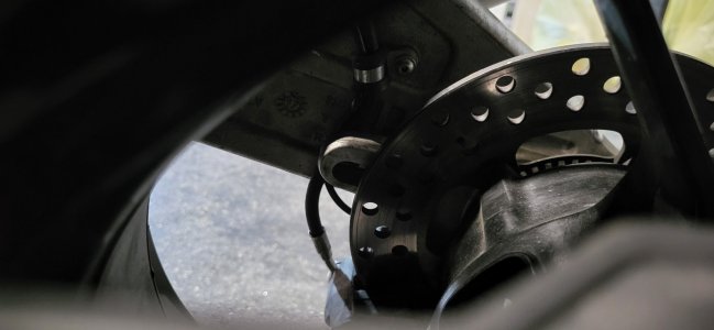

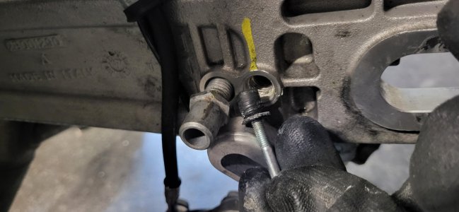

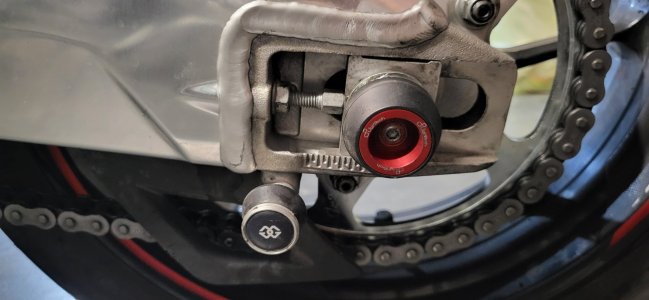

ich habe meiner V4 2018 ein 15/44 gegönnt.
Vom Achsabstand bzw. Endanschlag hatte ich noch locker Platz dafür, aber ich habe die Rechnung ohne die Bremsattel Ankerplatte gemacht, diese hat eine begrenzte Führung und mir fehlen nun ca. 5mm nach vorne.
Siehe Anhang.
Bin ich jetzt zu Blöd oder hat Aprilia hier nicht sauber mitgedacht? Wie kann die Achsführung noch ausreichend Spielraum haben, währen der Bremsattel auf Anschlag liegt.
Ketten nachnieten ist auch kacke...
Ich hoffe man erkennt was ich meine.. die Führung der Bremssattelschiene ist auf Anschlag.
danke und Servus

Bei der 17er kann man den Bolzen in der Schwinge versetzen.Nebenan ist eine Verschlussschraube die raus muss.
Gruß Rolf
Ich fahre auf meiner 2019 tuono 15/43 mit der OEM 110 kette ohne Probleme .
Bin zwar kein Experte aber su müsstest doch nach vorne noch Platz haben . Es sieht auf den Bildern so aus als würden die Kettenspanner nicht begrenzen oder ? Schraub die doch mal weiter rein ?!

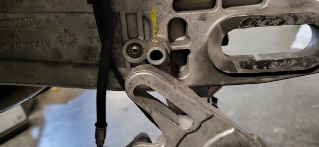

servus,
anbei ein Foto. Der Bolzen (1) ist auf Anschlag bei der Führungsschiene.
Kettenspanner weiter rein bringt nichts, da mir die Bremshalteplatte blockiert. Ich kann links weiter vor. rechts nicht.
@Spritfass, du meintest Bild Nr1 zum versetzen? Den hab ich tatsächlich garnicht berücksichtigt beim Ein/Ausbau.
Da werd ich wohl nochmal das Rad die Tage kurz rausnehmen und prüfen.
