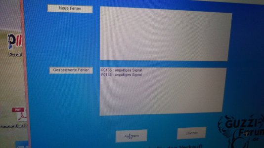

Was sagt denn der Fehlerspeicher?
Zufällig:
Fehlerspeicher sagt nichts, schau morgen mal ob ich tatsächlich vergessen hab was anzustecken
