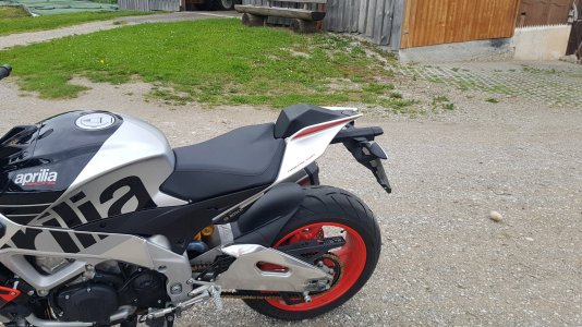

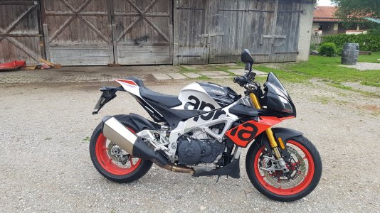

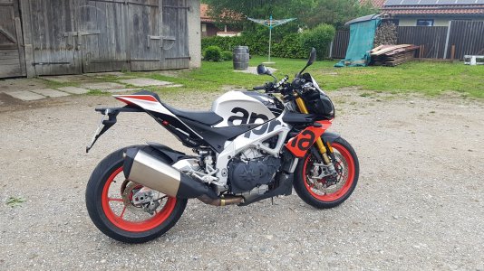

Hi zusammen,
ich wollte mal ein kleines Projekt von mir vorstellen. Ich liebe mein Tuono bzw. RSV4 Heck doch es nervt dann doch ein wenig wenn ich für die kurze Tour in der ich nur Schlüssel und Geldbeutel mitnehmen muss eine Tasche benötige. Eine kleine Bauchtasche kann hier natürlich verwendet werden jedoch wollte ich eine andere Lösung am Fzg. Die Hecktaschen wie ein Q-Bag hatte ich bei meinen vorherigen Fahrzeugen immer drauf, was zwar nicht wirklich gut aussah aber zweckmäßig ist. Das Factory Heck mit seiner Finnen-Form eignet sich jedoch optisch so garnicht für eine kleine Tasche.

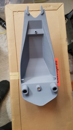

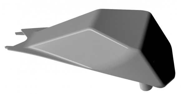

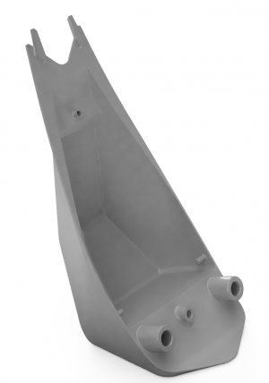

Also lange Rede kurzer Sinn -> die Sitzbankabdeckung abnehmen und abmessen. Danach am Computer eine neue Form erstellen und mit dem 3D-Drucker in Hardware umwandeln. Nach ein paar Iterationen kam das heraus:

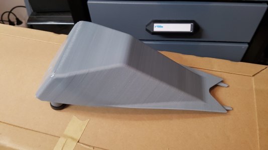

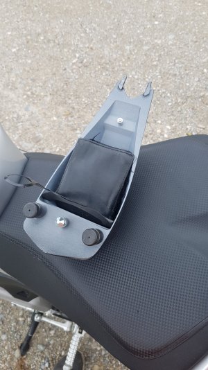

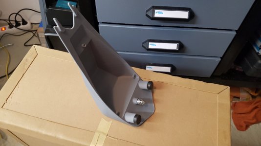

Jetzt noch schnell drucken und auf Funktion testen:

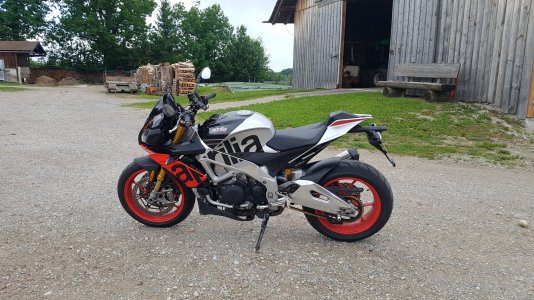

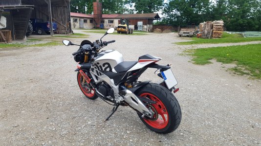

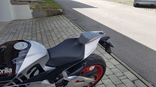

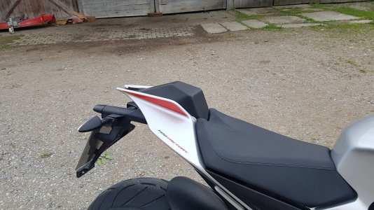

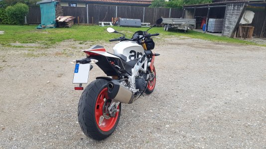

Passform ist schon mal super. Jetzt noch ein wenig schleifen und lackieren. Es braucht den Feinschliff und eine letzte Lackschicht jedoch bin ich mit dem Ergebnis eigentlich doch relativ zufrieden. Hier habt ihr noch ein paar Bilder und ein Video des Funktionsprinzips mit einem gedruckten "Gummiband" was den Geldbeutel und Schlüssel dann im Endeffekt davon hindert runter zu fallen.
Hier noch das Video:
Ich bin mit dem Endergbnis eigentlich recht zufrieden auch wenn einigen die neue Optik auch störend wird jedoch find ich persönlich das die neue Abdeckung deutlich schicker aussieht wie eine kleine Tausche die auf den Finnen aufliegt. Was meint ihr denn so?

Höchsten Respekt vor der Arbeit 👍
Sowas würde ich auch gerne können bzw auch die Möglichkeiten dafür haben.
Das Design ist etwas gewöhnungsbedürftig, aber ich hätte auch keine andere Idee.
Tolles Projekt und sehr ordentliche Umsetzung.
Ev. hab ich doch noch ne alternative Idee für ein Staufach für Kleinkram:
Die vordere, obere Tankabdeckung könnte ich mir auch passend für ein solches Projekt vorstellen.
Wenn du nochmal Langeweile hast, kannst du ja darüber mal nachdenken 😇
Sieht top aus und erfüllt seinen zweck👌🏻
man könnte evtl. noch ein polster oder gummi dran kleben falls es am unteren rücken unangenehm drückt.
aus welchem filament ist das gedruckt? zwecks hitze falls man damit auch mal im sommer fährt
@Gessi
die Tankabdeckung ist schon sehr Großflächig also schwieriger etwas schönes umzusetzen und ich denke das kratzt dann noch mehr an der Optik. Wer hätte Lust das mal zu vermessen 😅?
@mischn94
ja man könnte da noch was dran kleben bzw. schrauben aber ich merk davon nichts also bleibts erstmal so. Als Material für das Staufach wurde ABS verwendet und für den Haltegummi TPU. Das ist den Anforderungen gegenüber ausreichend.
...man muss sich nur zu helfen wissen!
Tolle Idee und Klasse umgesetzt 👍👏
ich hab zwar kein RSV4 Heck an meiner Tuono, finde das Teil aber super, geile Lösung. 👍👍
@Gessi
@mischn94
wie viel willst du für die dxl datei haben?😁😁
oder fürs komplette bauteil?😜
Falls mehr Interesse an sowas besteht würde ich noch im Biete-Forumsbereich ein Thread posten. Werde dann aber nur das Drucken anbieten also falls erwünscht schleifen und lackieren müsste jeder selber machen. Grundfarbe kann ich aber auch direkt in Schwarz drucken.
